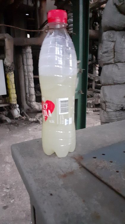

creck Опубликовано 9 Августа, 2019 в 15:37 Поделиться Опубликовано 9 Августа, 2019 в 15:37 есть такая ситуация: налили гидразин гидрат в пластиковую бутылку от энергетика 0.5л, она через пару часов протекла, перелили в такую же бутылку но с под воды, бутылка с под энергетика внутри была белая, сам гидразин в новой бутылке мутный, через час начал окрашивать бутылку внутри тоже в белый цвет. что это случилось с гидразином и не теряет ли он свои свойства после таких реакций(можно его использовать дальше как обычный)? Ссылка на комментарий
Milinkas Опубликовано 9 Августа, 2019 в 15:44 Поделиться Опубликовано 9 Августа, 2019 в 15:44 Смотря в каких целях предполагается использовать, а так свою чистоту он потерял точно. Ссылка на комментарий
creck Опубликовано 9 Августа, 2019 в 15:50 Автор Поделиться Опубликовано 9 Августа, 2019 в 15:50 В 09.08.2019 в 15:44, Milinkas сказал: Смотря в каких целях предполагается использовать, а так свою чистоту он потерял точно. Показать для получения гидразин сульфата. почему он стал таким мутным, что это с ним случилось? Ссылка на комментарий
бродяга_ Опубликовано 9 Августа, 2019 в 16:09 Поделиться Опубликовано 9 Августа, 2019 в 16:09 похоже посуда была не подходящая. Гидразин-гидрат имеет щелочную реакцию, которая разрушила пэт пластик. Ссылка на комментарий
creck Опубликовано 9 Августа, 2019 в 16:30 Автор Поделиться Опубликовано 9 Августа, 2019 в 16:30 В 09.08.2019 в 16:09, бродяга_ сказал: похоже посуда была не подходящая. Гидразин-гидрат имеет щелочную реакцию, которая разрушила пэт пластик. Показать так его же хранят в пластике?! Ссылка на комментарий
yatcheh Опубликовано 9 Августа, 2019 в 16:35 Поделиться Опубликовано 9 Августа, 2019 в 16:35 В 09.08.2019 в 16:30, creck сказал: так его же хранят в пластике?! Показать В полиэтилене (полипропилене) Ссылка на комментарий
creck Опубликовано 9 Августа, 2019 в 16:36 Автор Поделиться Опубликовано 9 Августа, 2019 в 16:36 В 09.08.2019 в 16:35, yatcheh сказал: В полиэтилене (полипропилене) Показать разве бутылки с под воды не полиэтиленовые? Ссылка на комментарий
бродяга_ Опубликовано 9 Августа, 2019 в 16:38 Поделиться Опубликовано 9 Августа, 2019 в 16:38 В 09.08.2019 в 16:36, creck сказал: разве бутылки с под воды не полиэтиленовые? Показать В 09.08.2019 в 16:09, бродяга_ сказал: которая разрушила пэт пластик. Показать Ссылка на комментарий
yatcheh Опубликовано 9 Августа, 2019 в 16:38 Поделиться Опубликовано 9 Августа, 2019 в 16:38 В 09.08.2019 в 16:36, creck сказал: разве бутылки с под воды не полиэтиленовые? Показать Нет, из полиэтилентерефталата, а это - полиэфир. 1 Ссылка на комментарий
creck Опубликовано 9 Августа, 2019 в 16:43 Автор Поделиться Опубликовано 9 Августа, 2019 в 16:43 В 09.08.2019 в 16:38, yatcheh сказал: Нет, из полиэтилентерефталата, а это - полиэфир. Показать а подойдет бутылка с под шампуня или жидкого мыла? Ссылка на комментарий
